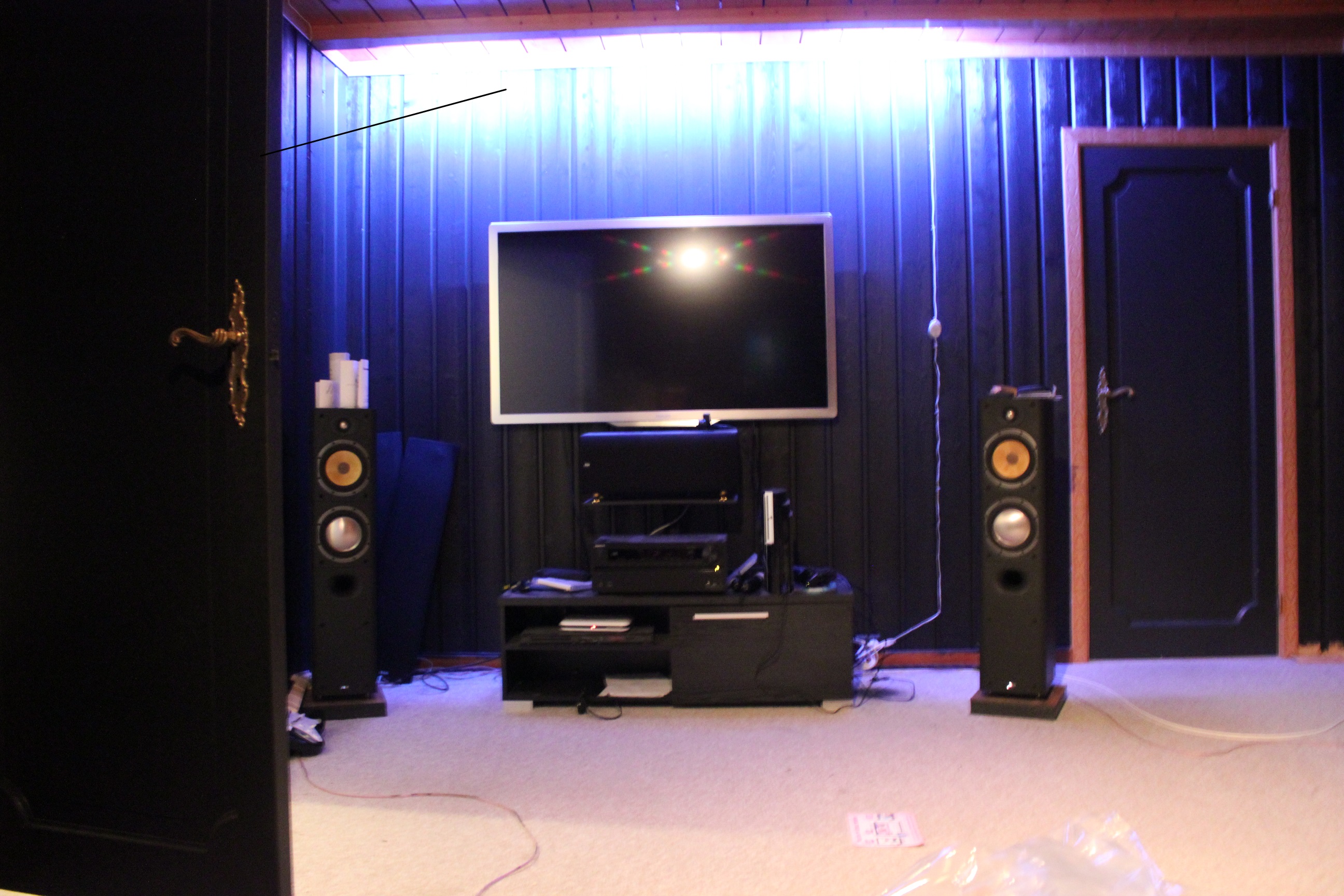

Rommet jeg nå bruker er 5,5 meter langt og 4,5 meter bredt. Ulempen med dette rommet er at det er to dører, en rundtrapp opp til andre etasje og en stor peis i rommet. 3 vegger med panel og en med leca.

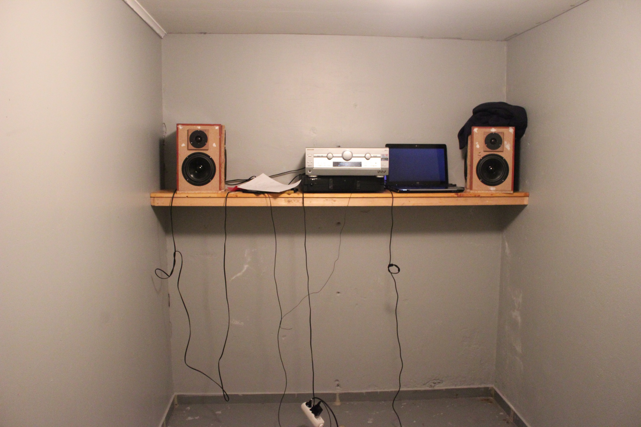

Nå har jeg et annet rom i kjeller jeg kan ta i bruk til kinorom. Dette er noe mindre, men det er bare en dør inn til rommet og ingen vinduer. 3 vegger med betong og en vegg jeg selv må sette opp.
Målene er 3,5 meter langt og jeg kan velge mellom 2,5 - 2,9 meter i bredde.
Det skal stå to stk lenestoler der.

Mine høytallere
Front B&W DM 603 S3
Senter B&W LCR60 S3
Side B&W 686
Bak B&W 686
Sub 2 stk XTZ 99 W12.16
Bruker en Onkyo 616 akkurat nå men skal gå for en bedre men har ikke bestemt meg enda.

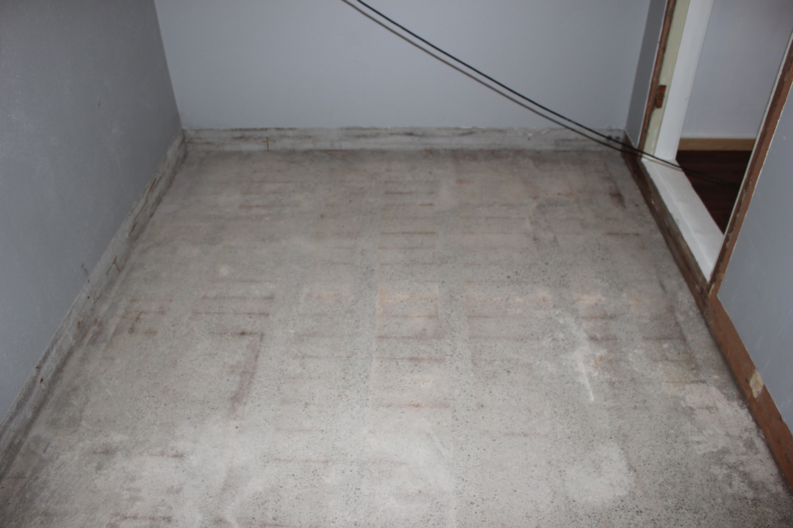

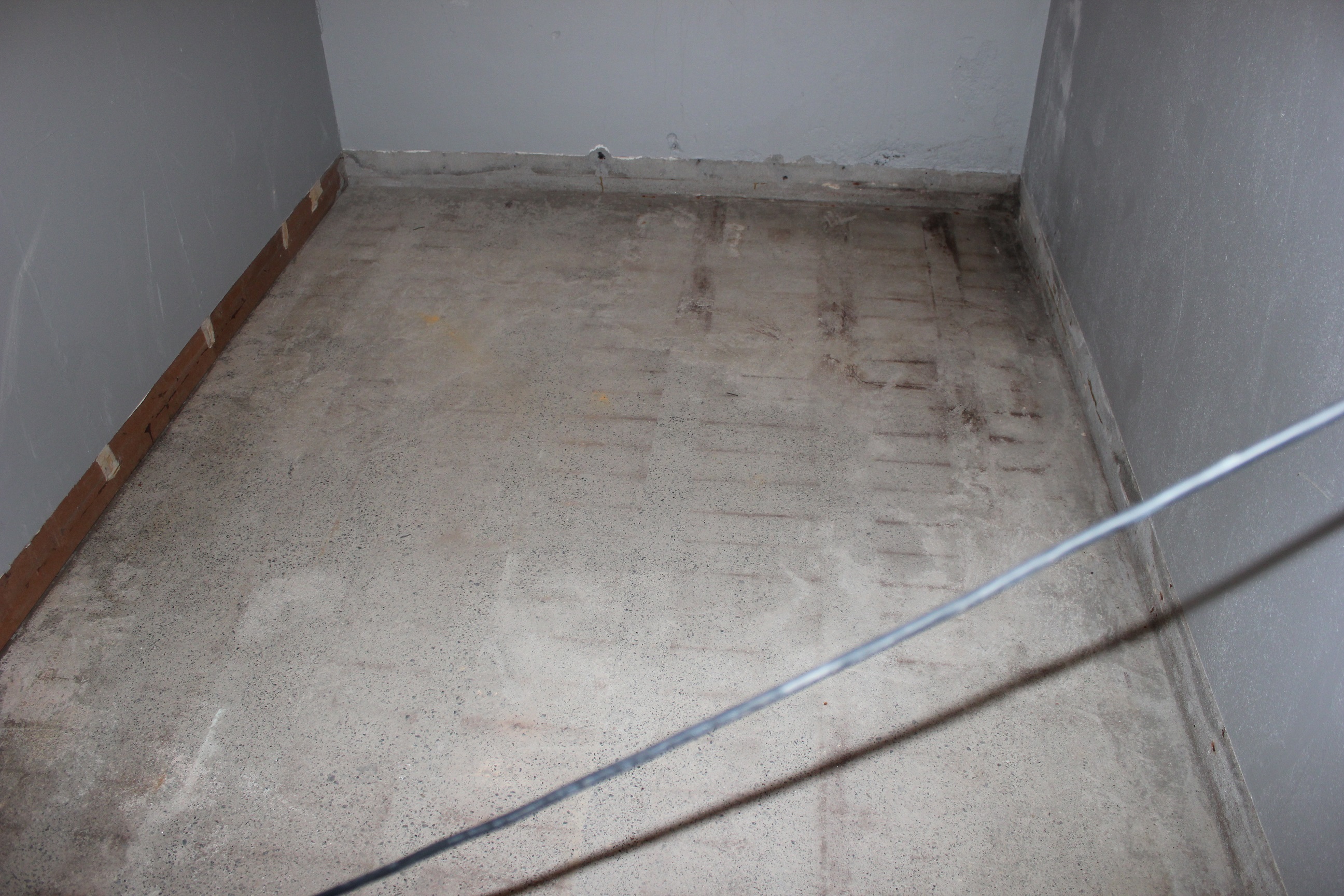

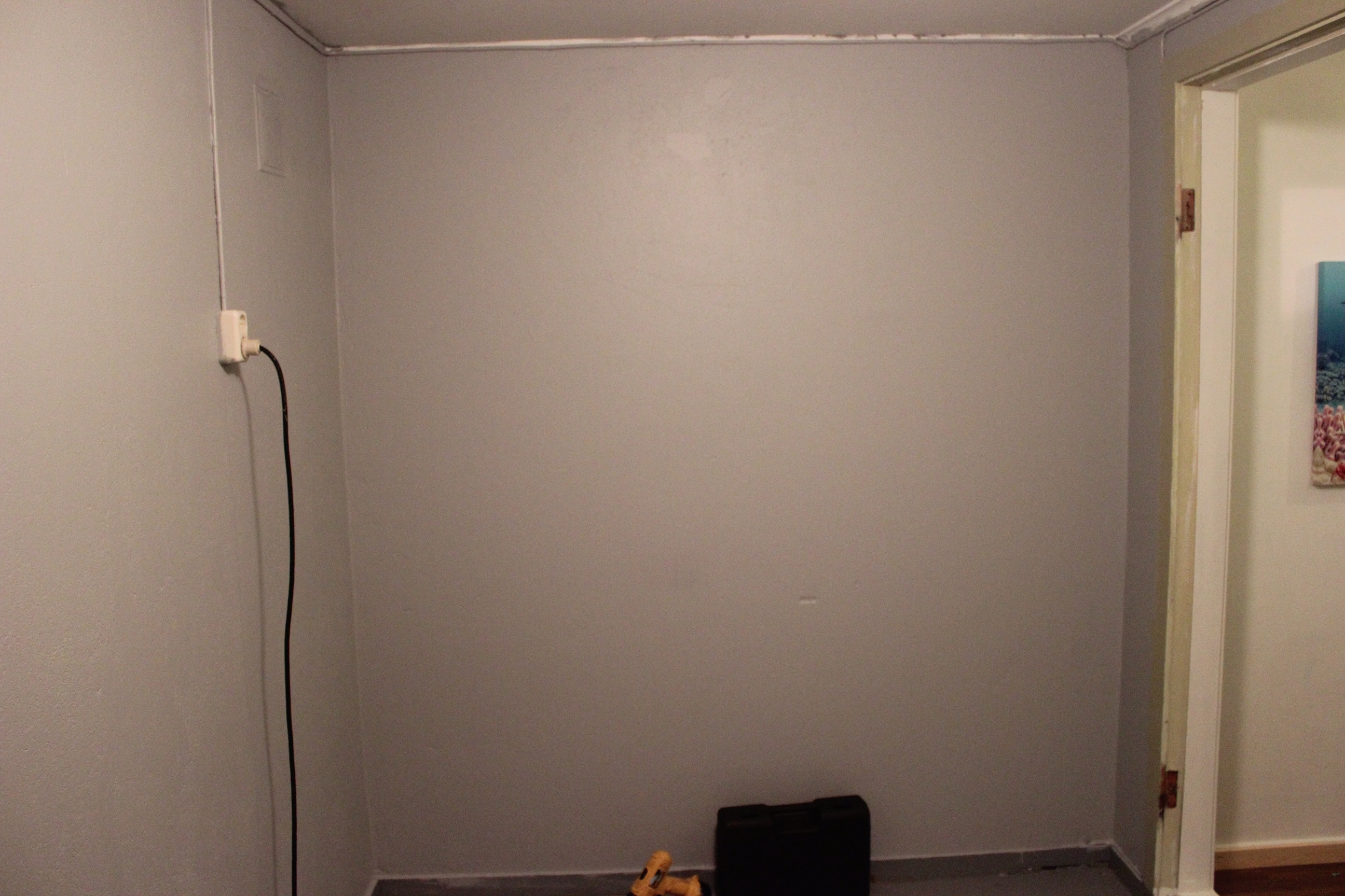

Da har du noe lengre rom en jeg har. Har en eller to sitterad?
Har målt litt mer idag på rommet og har vel funnet ut at målene vil bli 351 X 280 cm. Vurderer og gå for rom i rom, da jeg har 225 cm i takhøyde. Vet noen hvor mye mellomrom man må ha fra det nåværende taket og ned til ramma på ny rommet? Jeg lurer på om 1,5 cm vil holde. Tenkte og bruke 2"x 3" i "ny" taket isolere og ha 2 lag gips.

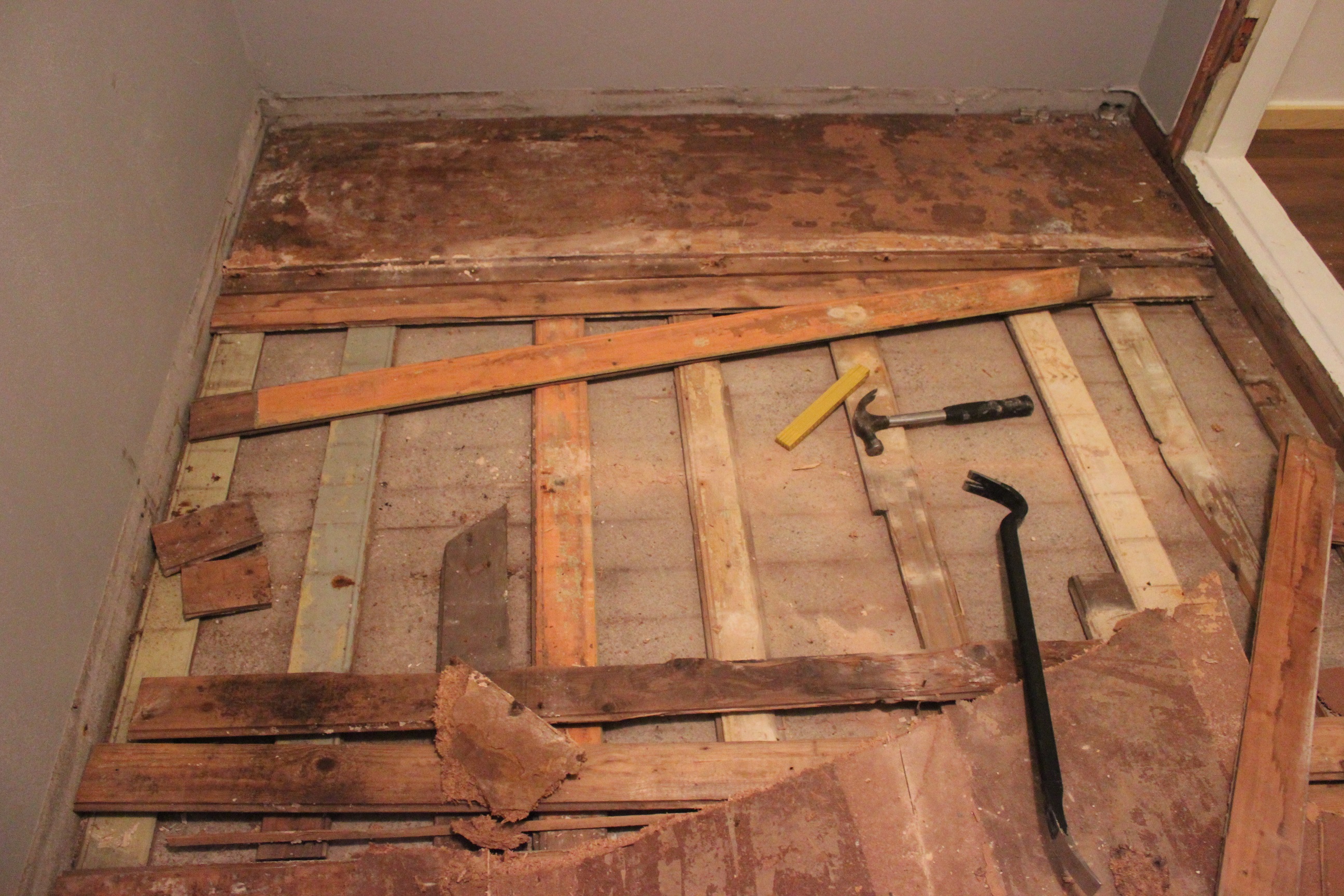

Litt usikker på gulvet da det nå er noen små lekter med gulvspon oppå. En av platene er ødelagt og må byttes. Men jeg lurer på om det er bedre og ta vekk alt på gulvet ned til betongen. Og legge 1,2 cm tykk gummi matte imellom betongen og 2"x 3" som blir liggende ned mot gulvet. Noen forslag meninger om dette?
Og jeg tenkte 1,5 - 2 cm mellomrom fra betong veggene også. og 2"x 2" eller 2"x 3" med isolasjon og gips.
Skal legge ut bilder iløpet av morgen dagen.
11.07.2013 21.55.46 #4 av 4
Postet av: A.Hansen
Noen bilder av framgang.
