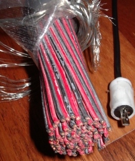

Jeg jobbet noen år med å konstruere industrielektronikk, og i den forbindelse utviklet vi en kabel for pulset DC (600VDC, 35kW kontinuerlig effekt) som måtte ha veldig lav induktans. Det fikk vi til ved å bruke 100 ledere i en skjermet kabel. Halvparten av lederene var pluss, halvparten var minus, og de var ikke tvunnet, men lå annenhver i en spiral fra senter. Kabelen kostet en formue men ga en vanvittig lav induktans, mye lavere enn det som teoretisk skulle være mulig. Og ved å bruke 50 ledere med tykk plastisolasjon med lav dielektrisitetskonstant i parallell (hver leder var på 0,75mm2 i OFC-oksygenfri kobber, fikk vi også en en veldig lav kapasitans og resistans.
Brukt som høyttalerkabel vil jeg påstå at dette designet er blant det beste som er mulig å lage, objektivt sett.
For å få noen til å produsere kabelen måtte vi bestille mye mer kabel enn det som var nødvendig, så hvis noen er interessert i å teste kabelen, så kan jeg skaffe et par lengder til det.

Vedlegger bildet av kabelen jeg nevnte i mitt forrige innlegg.
Ser en bort fra det som ikke er målbart, har en høyttalerkabel et ekvivalensskjema; dvs den kan teoretisk erstattes av en krets bestående av elektroniske komponenter som motstandere, spoler, kondensatorer, forsinkelseslinjer.
For å få en god kabel gjelder det at disse "parasittiske komponentene" får minst mulig innflytelse på lyden. Problemet er at en god høyttalerkabel alltid vil være en kompromissløsning. Noe blir alltid ofret.
Kabelen jeg nevnte i i mitt tidligere innlegg ble laget for å få minimal induktans og kapasitans. På grunn av bruken måtte den også tåle en kontinuerlig strømstyrke på 60A, og fikk derfor en lav resistans i tillegg.
I den applikasjonen som kabelen ble laget for var det et krav at induktansen var så liten som mulig og det var derfor ikke mulig å tvinne kabelen på normal måte. Derfor har kabelen en skjerming ytterst, og lederne er lagt annen hver +/- i en spiral.
Men som høyttalerkabel er den upraktisk. Selv om den elektrisk sett er god, er den laget for internasjonale sikkerhetsstandarder som krever en solid kappe, så kabelen veier over 1,2 kg/meter og er 3cm i diameter. Ikke den beste WAF
