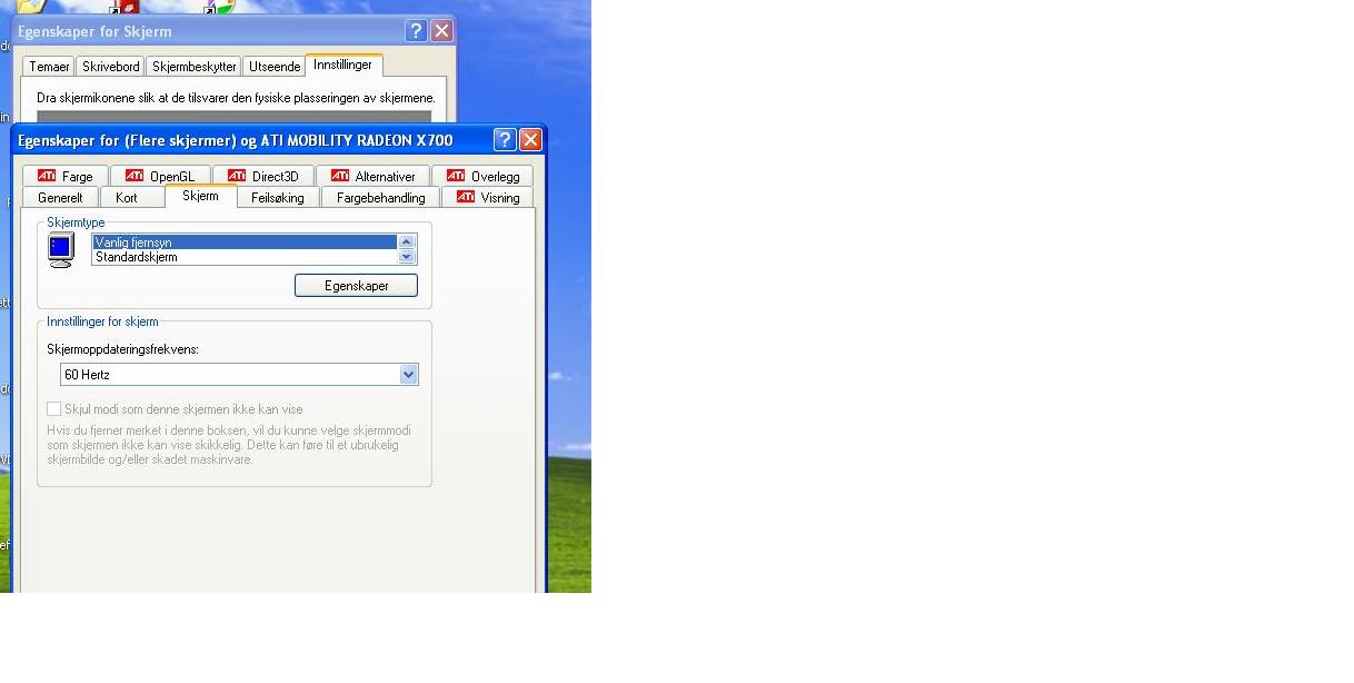

Når jeg følger dine skritt i detalj får jeg ikke den muligheten du nevner. Se på skjermbildet jeg har lagt ved. Skjerm TV innstillinger.JPG Skjerm TV innstillinger.JPG ( 59,64453125 KB) Vist 999 ganger

Ok, nå har jeg sjekket hvordan det skal gjøres.
Du må inn på visning, da skal laptop skjermen stå som primær, og plasmaen skal stå som sekundær.
Hvilken kabel har du koblet isammen med?
Du må og en tur innom overlegg. Regner med det har samme utseende med ati sine drivere. (har Omega på laptopen min)
Her har jeg en knapp som heter Alternativer for Kinoformat.
Der inne haket jeg av kinoformat, deretter Fullskjermsvideo.
Da burde du få fullskjerms bilde på plasmaen.
