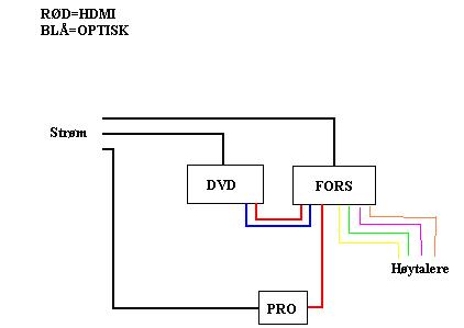

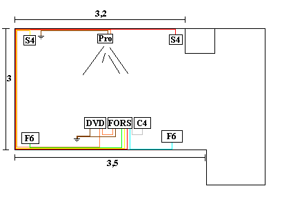

Da har jeg sitti å tegna litt. Jeg er ganske grønnskalle så det er vel for å prøve å forstå mer. møtte på et spørsmål.
Når man har et anlegg med en DVD, PROSJEKTOR og FORSTERKER, har man da
en HDMI kabel fra DVDspilleren, til PROJEKTOREN, og så en HDMI fra DVD spilleren FORSTERKEREN?
eller
Fra DVDspilleren til PROJEKTOREN og en fra PROJEKTOREN til FORSTERKEREN?
på tegninga er det 2HDMI fra DVD til FORSTERKER og PROJEKTOR.
[u]TEGNINGFORKLARING:[/u]
PRO - Projektor
FORS - Forsterker
C4 - Midthøytaler
S4 - Bakhøytalere
F6 - Fronthøytalere
Virker da tegninga riktig? Utenom det er galt med HDMI da. Kopi av Hjemmekinotegning.jpg Kopi av Hjemmekinotegning.jpg ( 370,298828125 KB) Vist 1039 ganger
19.10.2007 15.52.00 #14 av 23
Angaaende oppkobling, kobler man folgende: hdmi fra dvd til reciver, og hdmi fra reciver til prosjektor.
Men dette spors paa anlegget, kun nyere recivere etc som stotter hdmi. De reciverne du saa paa stotter ikke hdmi, da ma man bruke eks:
hdmi fra dvd til prosjektor, optisk-coax fra dvd til forsterker.
Hvilken prosjektor har du, har den stotte for hdmi/dvi?
Hvordan det oppsettet spiller vet jeg ikke, sikkert helt greit. Har ikke noe erfaring med oppsettet. Lettere aa vurdere naar prisen er oppgitt.
Jeg vil si at du faar ganske my efor pengene paa den pakken du saa paa, eneste minus med den er at den ikke har hdmi.
Er det tilfeldigvis Echo01 som selger?
EDIT: Saa den andre posten din naa, der staar det litt mer
19.10.2007 22.46.54 #15 av 23
Postet av: _shit_
Yamaha RX-V461 RDS i sort farve
- Yamaha new SCENE, XM-klar med HM HD surround, også iPod kompatibel. - Kraftfull 5.1-receiver med 105 W per kanal. - 1080p-kompatibel bildeveksel via HDMI, SCENE-forvalg for perfekt lyd uansett kilde, USB-inngang samt automatisk høytalerinstallasjon.
Recivern jeg vurderer støtter jo hdmi.
det er en Hitachi pi-tx300, den støtter HDMI om jeg ikke tar feil.
Så da blir det en HDMI og en Optisk fra DVD til Reciver, og en HDMI fra Reciver til Projektor?
Prøver å sette meg litt inn i dette:)
det brukte har jeg funne ut er uaktuelt btw. DVD til FORSTERKER.jpg DVD til FORSTERKER.jpg ( 10,333984375 KB) Vist 1008 ganger
