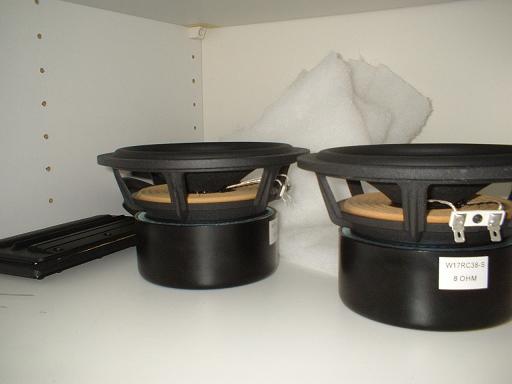

Foreløpig har eg bare kommet så langt: :mrgreen: BEL.JPG BEL.JPG ( 27,6611328125 KB) Vist 1056 ganger

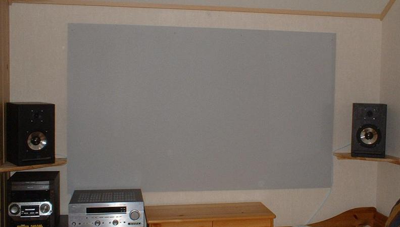

Har du bilder av disse høytalerne ferdig bygde ???
Bilde av "MGR-vifa-høyttalerene": 3.JPG 3.JPG ( 39,2236328125 KB) Vist 1018 ganger
