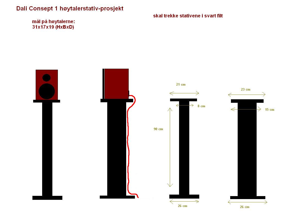

skal snekkre et par høytalerstativ til dali consept 1 stativ høytalere.
ha laget denne tegningen.
ser målene greie ut?
har hørt man kan fylle stativene med sand eller lignende.
hvilken virkning har dette for lyden?
hvilket material er bra å bruke.
skal gjøre dette så billig som mulig. høytalerstativ tegning.JPG høytalerstativ tegning.JPG ( 48,35546875 KB) Vist 1507 ganger

ja d ser jo bra ut det
sponplater eller mdf ville eg ha valgt...d med sand høyres bra ut men då må du passe på att kassen er heilt tett...

Bruk vanlig sponplate eller hobby plank. MDF er dyrt og trengs ikke til et høytaler stativ, skulle du bygget høytaler derimot.

fikk høre at hvis man fyller stativet med sand, vil ikke stativet hoppe og riste, skal gjøre dette.
stativene skal stå på spikes, slik at det blir minst mulig kontakt med gulvet.
skal legge et lednings rør inn i sokkelen slik at man skjuler ledningene best.
trekke dem i svart filt.
skal bygge dem i mdf eller spon, heller mest mot spon siden det er billigst.
blir stativet stivt nok hvis jeg bygger det i spon?

Ja, spon er stivt nok til å bygge stativ i det. Kommer jo an på hvor tykke plater du bruker da, men bruker du gulvspon (22mm) så blir det både stivt,tungt og stabilt.

Har selv laget et ganske likt høyttaler-stativ av 22mm spon. Ble overraskende stabilt selv uten sandfylling.
