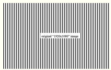

Slike moiréeffekter vil ikke være et problem ved vanlig bruk (film/TV). Bilder med linjer/rutenett av den typen vil få problemer med flere typer skalering, og det går ikke an å skalere slike bilder på en god måte ettersom de skarpe linjene (på slike testbilder snakker vi ofte om linjer med 1 pixel i bredden) vanskelig lar seg gjenskape i en annen oppløsning. Bare prøv et slik bilde på PC-en mens du justerer keystone på projektoren f.eks, det ser helt forferdelig ut.
Edit: Jeg kan jo også nevne at bildene i artikkelen er noe overdrevet. bilder med så få og brede linjer vil ikke få slike effekter i virkeligheten. Jeg kan illustrere dette med et skjermbilde som ganske enkelt er nedskalert i Opera, som du ser er det ikke noe moiré: nomoire.png nomoire.png ( 1,8916015625 KB) Vist 725 ganger

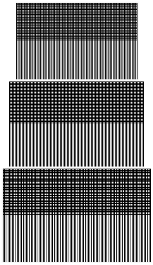

For å illustrere litt videre: Her er et typisk testbildemønster, vist med originalen i midten, øverst er det skalert ned ett trinn (5%?) i Opera, mens det nederste er skalert opp ett trinn. Her er ikke AR endret, likevel ser vi helt tydelig moiré. moire.png moire.png ( 2,2890625 KB) Vist 683 ganger
